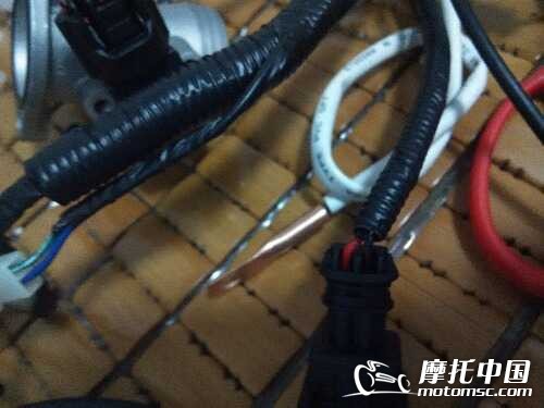

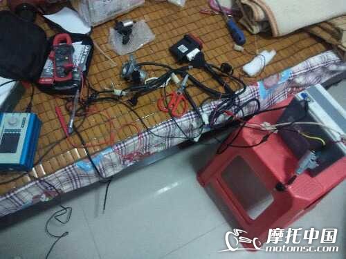

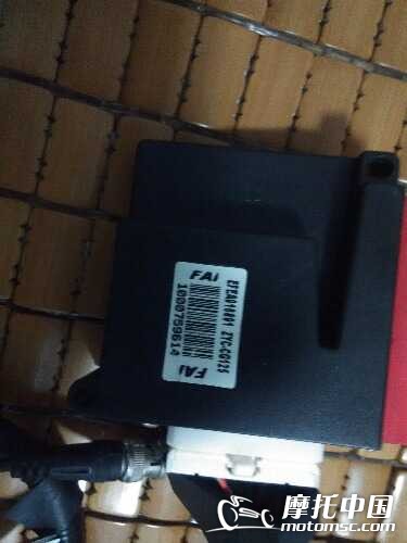

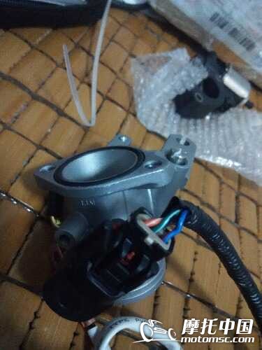

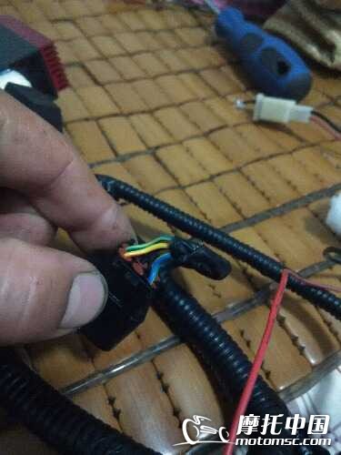

    Fai飞亚efeao10001zyc-cg125型     注:型号不同有可能定义也不一样. 1空  2空 3绿白传感器地,4橙白Tps5v电源 5绿色,电池负  6黄,ecu控制点火器信号,7红灰故障灯信号8黑红,喷油器信号,9蓝白ckp传感器正,10黄红2.93v蓝牙诊断端口,11蓝红tps信号反馈,12蓝发动机传感器,13黄灰,氧传感14黑电门锁输出,15蓝黄蓝牙诊断端口5.03v   16棕白进气温度传感器  17绿黄蓝牙诊断端口,18红电池电源
