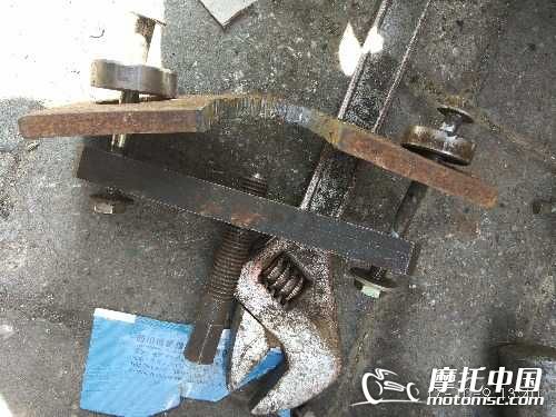

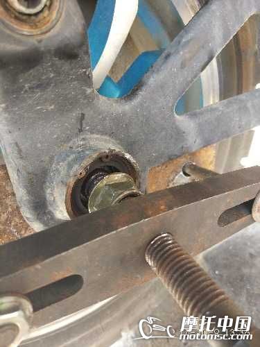

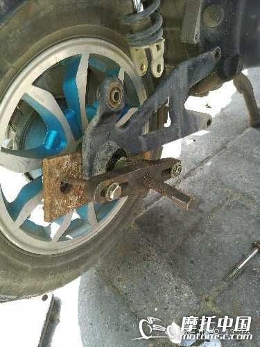

    经常遇到踏板车后轴上的连接板轴承锈死的情况,自制的拉码怎么也拆不下来。大神们遇到过这种情况是怎么解决的?
     楼主| 发表于 2017-10-17 09:00:54 指尖摩托手机 | 显示全部楼层
    拉码都变形了。

    锈得严重,松锈剂不能进入,考虑到有橡胶尘封,没有用氧焊去加温。谢谢回复!

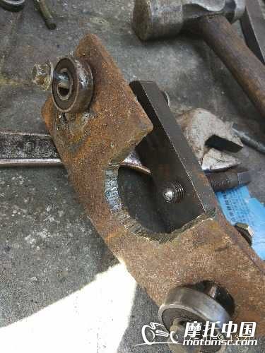

    一般的折腾一个小时后,就用贵大神所说的方法,暴力及破坏性拆卸,用角磨机直接把三角联板从轴承位置切开,有时轴承也受不住拉码拉,外圈和保持架同内圈脱离开了,还得上万能的角磨机,小心翼翼把内圈切开,还要注意不能伤了后轴。
