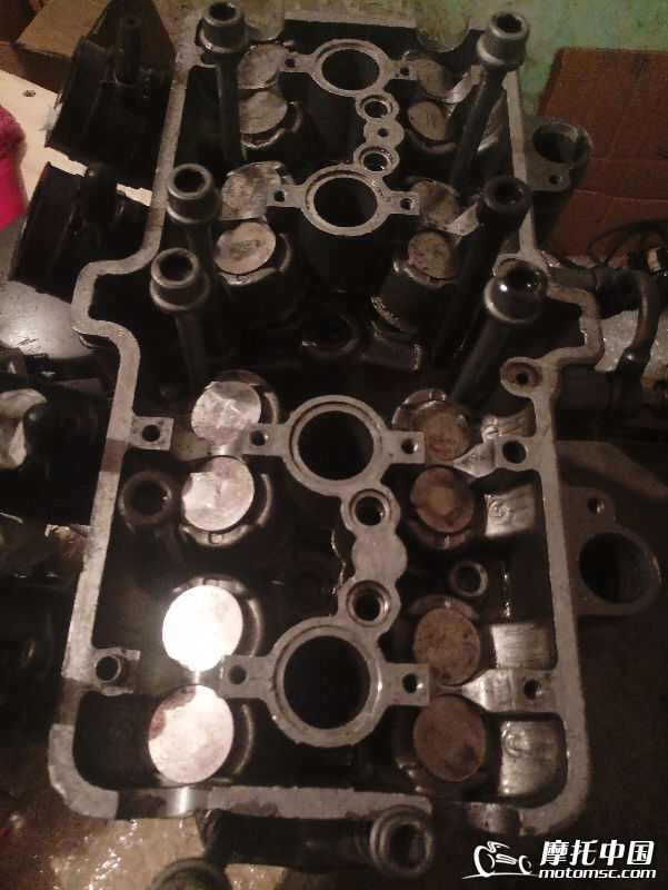

    弱弱的问下大神们,这种四缸发动机的气门间隙怎么调?具体测量方法我知道,我想问的是如果发现它的气门间隙大了或是小了该怎么弄?小弟在此谢过。

    垫片式真不好调。顺序如果没有打乱的话,有厚薄不一的调整垫片还好调一些。没有垫片只有自制垫片了。
    调换垫片就行了啊,好的,谢谢

    顶置凸轮轴的大多用专用调整垫片

    给你个公式,新垫片厚度值=测量顶杯间隙值+旧垫片厚度值-标准间隙值
