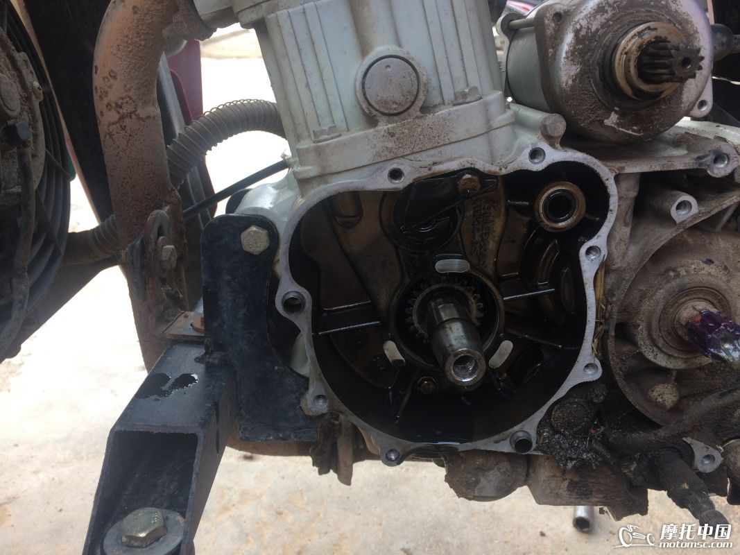

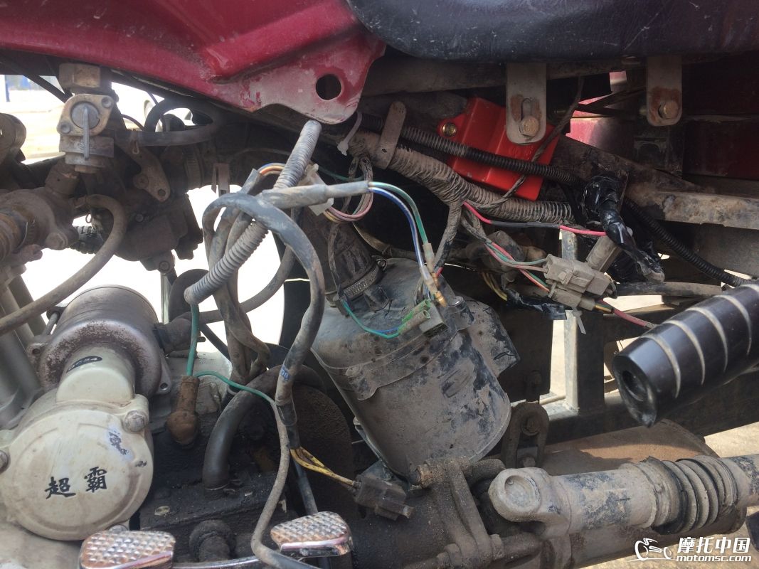

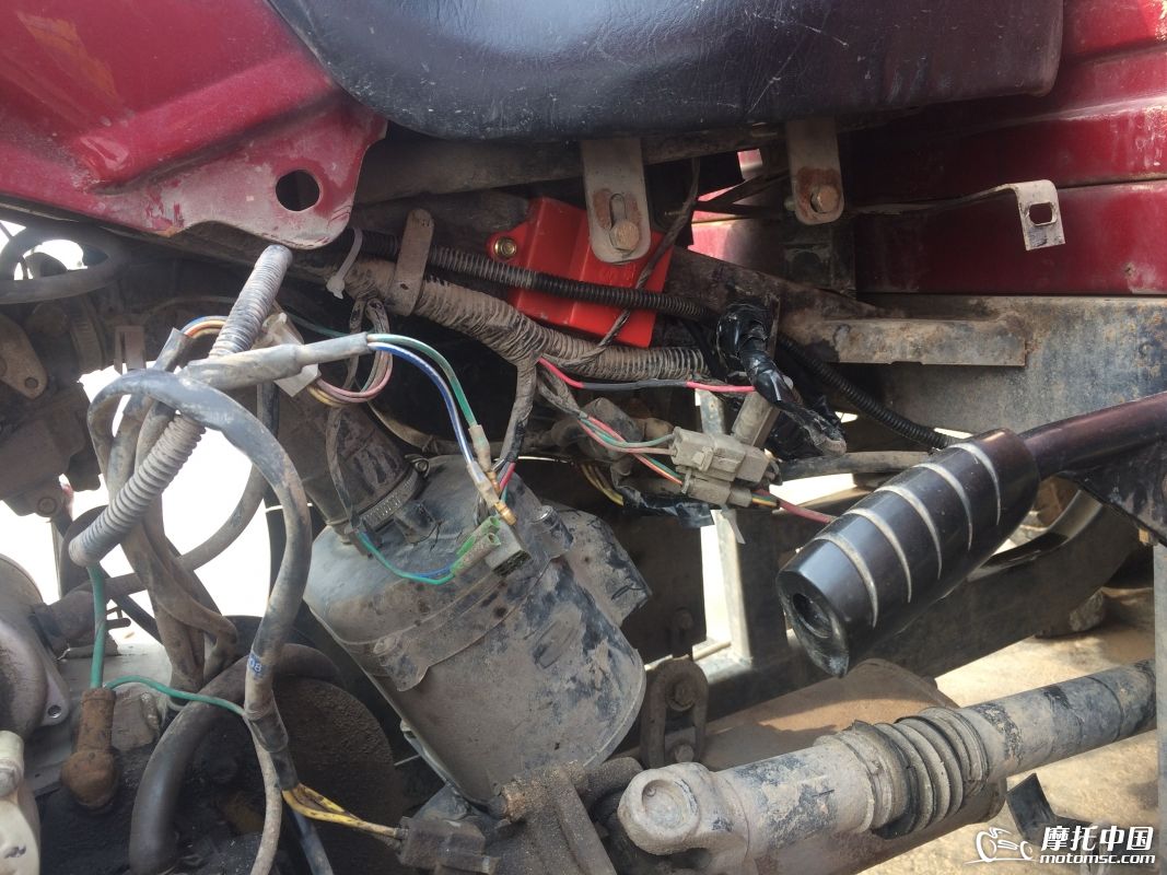

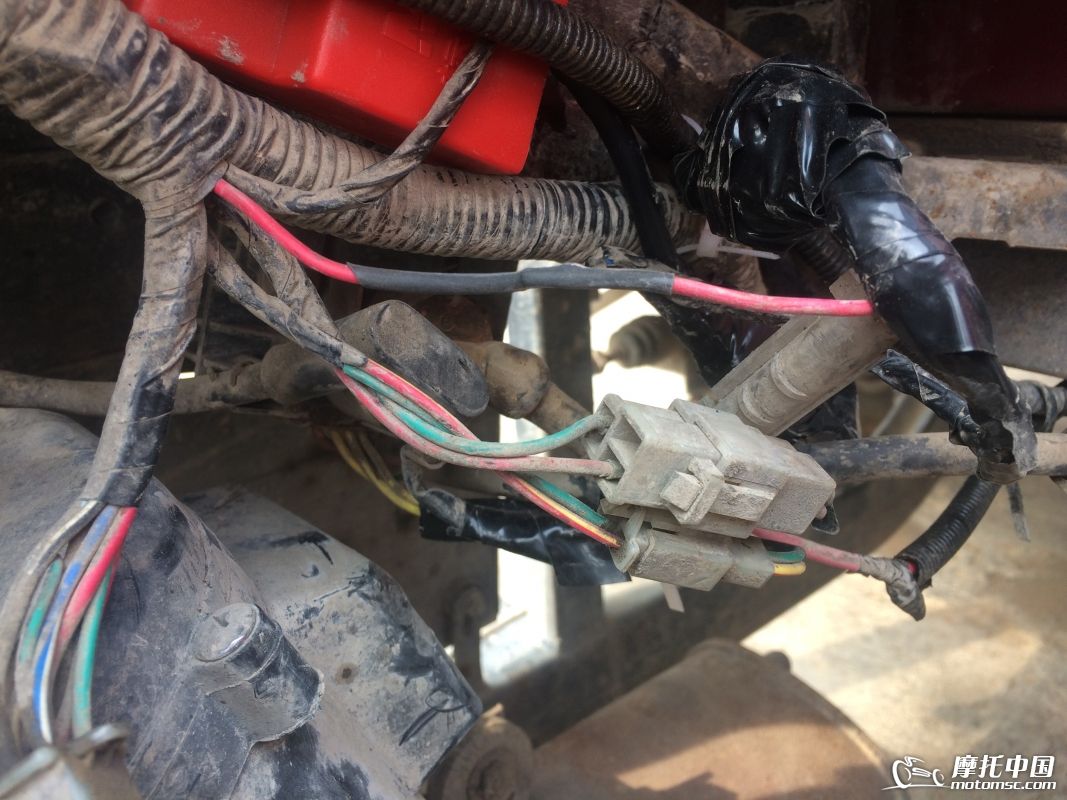

    今天中午骑来了一辆宗申200水冷三轮,说是电启动不好用,试车电启动无力,超越离合器有响声,脚启动发车后测充电好着,机器声正常,大家一般怎莫修, 20170313104987298729.jpg 我问车主是治标还是治本,指标换电瓶和超越离合器,治本的话就要在换个智能点火器,因为CG200的设计问题电路和机械不配套所以费超越离合器,智能点火器有启动退角点火功能启动更容易省离合器,2500转以上隔圈点火点火更精确,还有其他功能让车性能得到提升, IMG_5824.JPG IMG_5826.JPG IMG_5827.JPG IMG_5828.JPG 原车设计问题整流器的线在空滤外壳摩擦把线皮磨坏露出铜丝,重新做绝缘,在一个宗申三轮车的继电器到整车的红线是单插头的车旧后容易虚接,所以做好重新连接。再一个因为传动轴原因所以线路要固定好以防线和传动轴绞一块出安全事故,最后换超越离合器, IMG_5829.JPG IMG_5830.JPG 换超越离合器必须换曲轴油封,在一个离合器的三个螺丝一定上螺丝胶,预防螺丝松动出安全事故。
