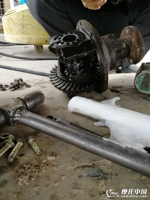

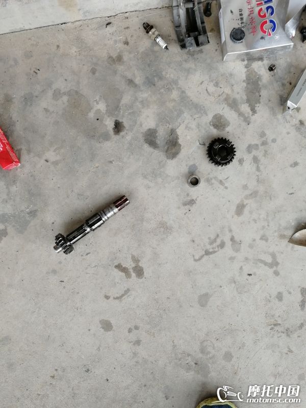

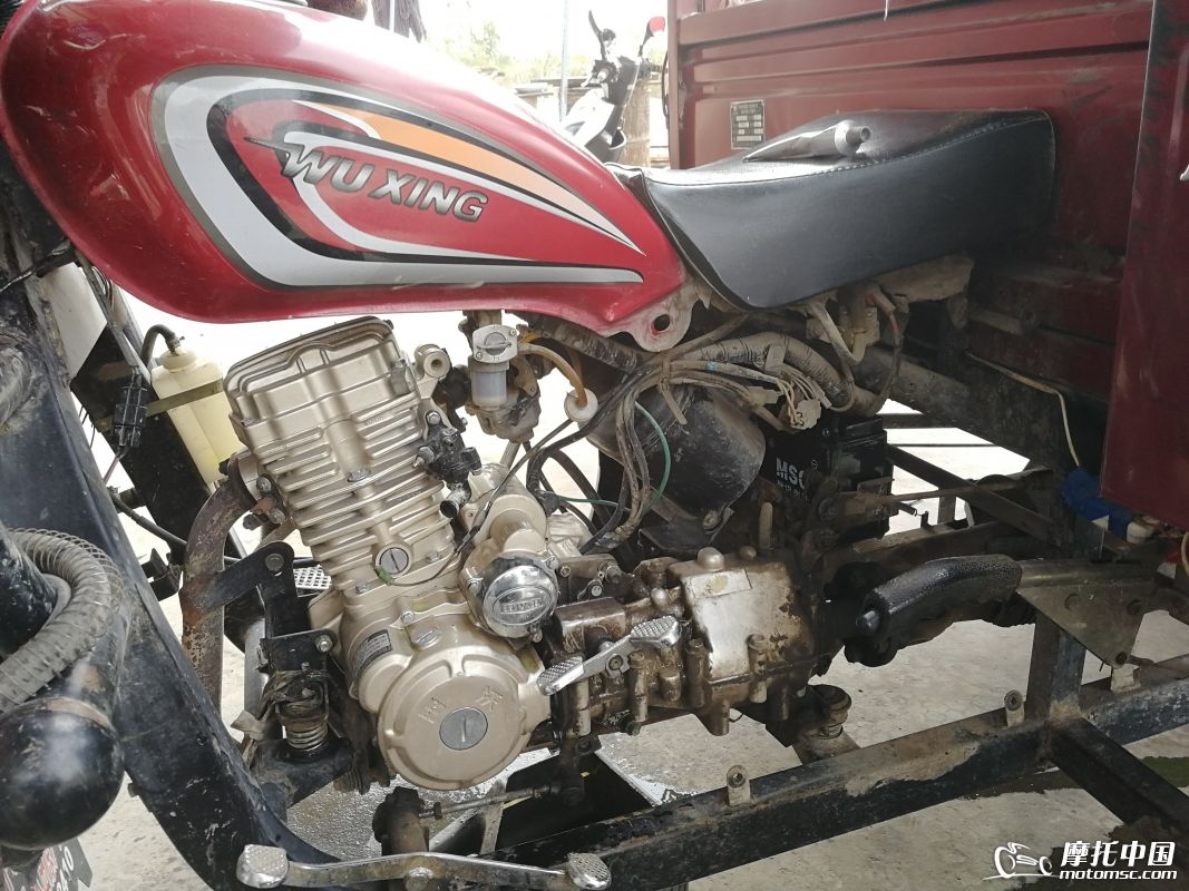

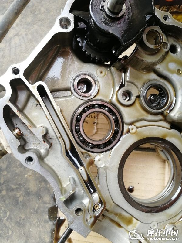

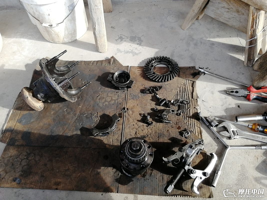

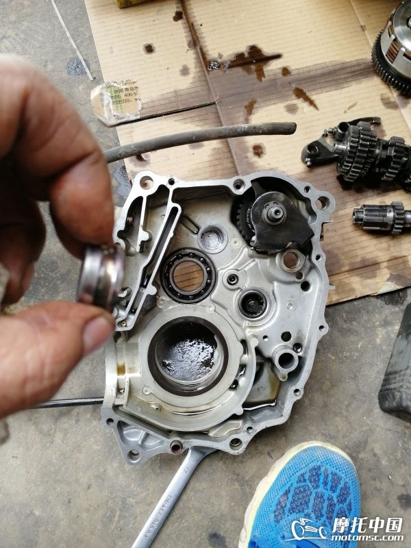

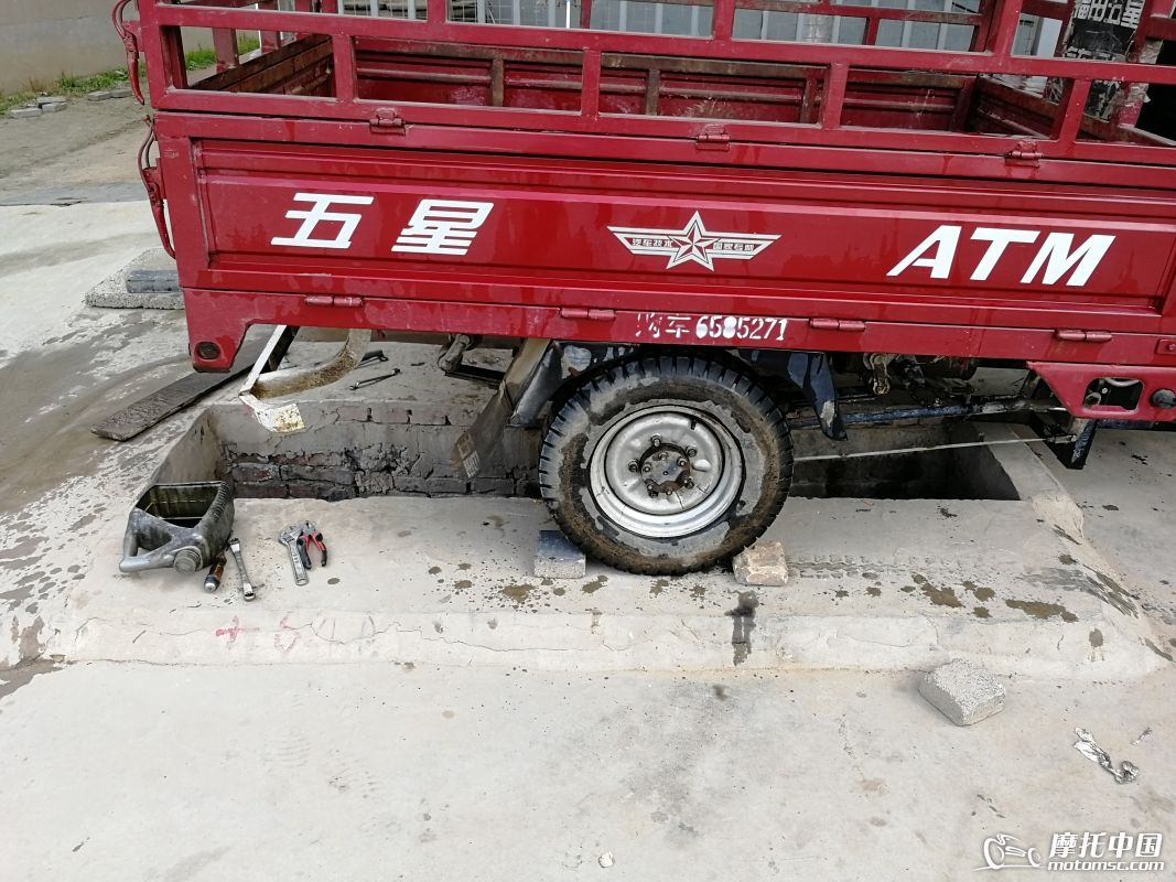

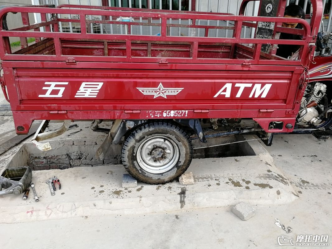

    今天早上骑来一辆福田150水冷三轮车,机械刹车,准备出去做小生意,保养一遍,先洗车。 2017-06IMG_20171110_090717.jpg 先拆差速器因为差速器在黄陵县拆过换的螺丝不是高强度的,拆开检查放心, 2017-06IMG_20171110_091820.jpg 2017-06IMG_20171110_091822.jpg 2017-06IMG_20171110_092527.jpg 2017-06IMG_20171110_092530.jpg 2017-06IMG_20171110_093448.jpg 拆开后后桥里面擦干净,检查结果大盘螺丝松了,锁片坏了,换螺丝和锁片, 2017-06IMG_20171110_101154.jpg 换这个螺丝必须用螺丝胶,复装各部件,加新油,后桥完活,接着拆发动机, 2017-06IMG_20171110_105520.jpg 车主说去年在白水县挡位出过问题当时没有副轴滚针轴承修车的装了一个轴承内圆,心里不放心, 2017-06IMG_20171110_113155.jpg 2017-06IMG_20171110_122156.jpg 高手在民间没件办法多,但是有点伤壳体,上了一点胶装轴承后用吹尘枪把油道吹里清理多余胶,放火炉边加热凝固,检查其它的, 2017-06IMG_20171110_143021.jpg 三档轮磨损换原厂的主副三档轮和副轴,一体的加力箱换副轴必须确认键槽否则加力箱有时装不进去的,加力箱的轴承也得检查,装复个件发车热车。给水箱排气加的防冻液,完活,
