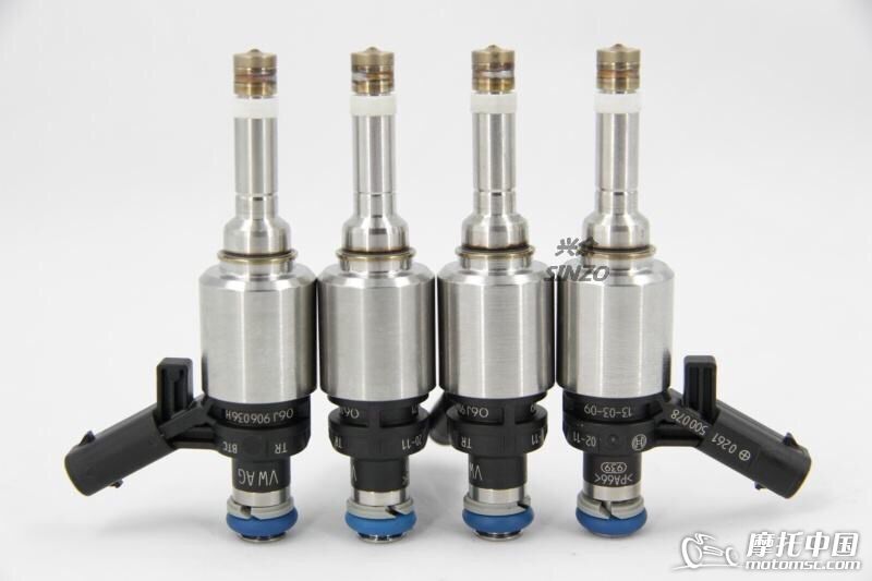

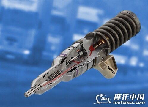

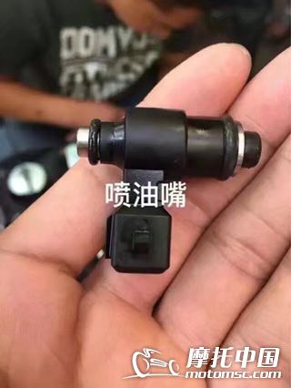

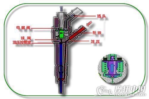

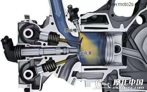

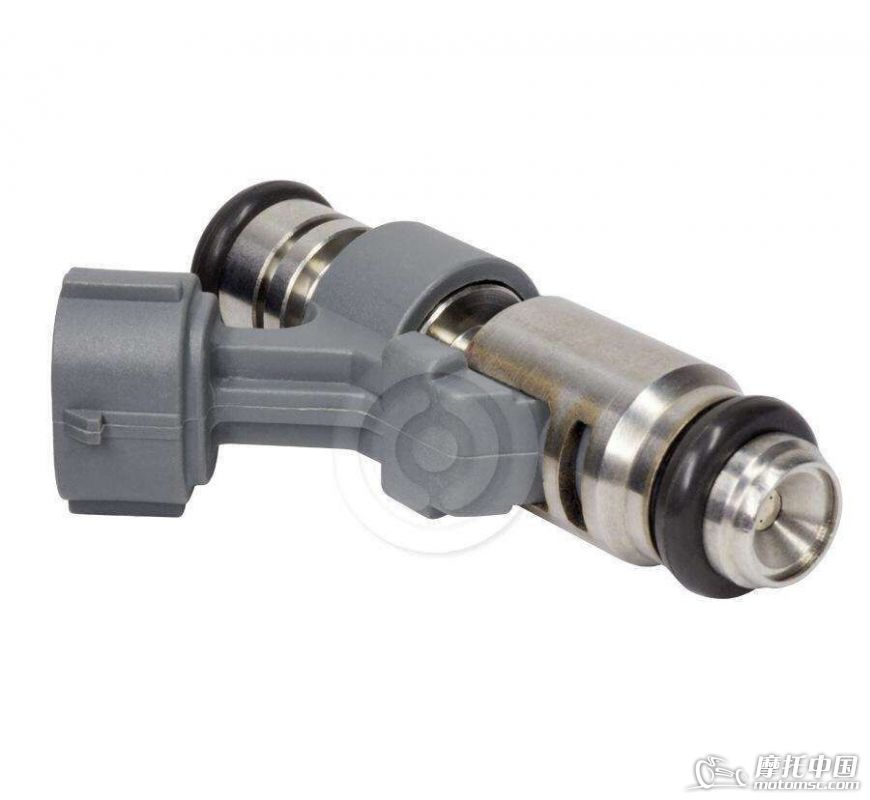

    现在摩托车和汽车用的喷油嘴其实就是个简单的电磁阀,当电磁线圈通电时,产生吸力,针阀被吸起,打开喷孔,燃油经针阀头部的轴针与喷孔之间的环形间隙高速喷出,形成雾状,利于燃烧充分。以前柴油机用的喷油嘴是机械控制的,机械式柴油喷嘴是通过控制精密偶件(针阀、针阀体)实现工作的。喷嘴的偶件是传统柴油机三大精密偶件之一,三大精密偶件:柱塞、柱塞套,针阀、针阀体,出油阀、出油阀座。汽油机喷嘴是汽油机电控系统的一部分,取代化油器式汽油机的化油器。汽车用的喷嘴主要有:柴油喷嘴、汽油喷嘴、天然气喷嘴等,现在国外的有些厂商可以制造氢气专用喷嘴。
    喷油嘴本身是一个常闭阀 (常闭阀的意思是当没有输入控制讯号时,阀门一直处于关闭状态;而常开阀则是当没有输入控制讯号时,阀门一直处于开启状态),喷喷油器按电磁阀线圈的控制方式不同,可分为电压驱动式和电流驱动式两种。电压驱动是指电脑驱动喷油器喷油的电脉冲的电压是恒定的,这种喷油器又可分为高阻抗型和低阻抗型两种,低阻抗型喷油器是用5—6V的电压驱动,电磁线圈的电阻较小,为3--4Ω,不能直接和12V电源连接,否则会烧坏电磁线圈,高阻抗型喷油器是用12V电压驱动,电磁线圈电阻较大,为12--16Ω,由一个阀针上下运动来控制阀的开闭。当ECU下达喷油指令时,其电压讯号会使电流流经喷油嘴内的线圈,产生磁场来把阀针吸起,让阀门开启好使油料能自喷油孔喷出。

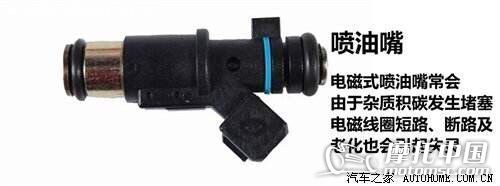

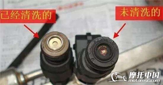

    它的工作好坏将严重的影响发动机的性能。喷油嘴堵塞会严重影响汽车性能。堵塞的原因是由于发动机内积炭沉积在喷油嘴上或者由于燃油中的杂质等堵塞了喷油嘴通路。汽车行驶一段时间后,燃油系统就会形成一定的沉积物。沉积物的形成和汽车的燃油直接有关:首先是由于汽油本身含有胶质、杂质,或储运过程中带入的灰尘、杂质等,日积月累地在汽车油箱、进油管等部位形成类似油泥的沉积物;其次是由于汽油中的不稳定成分在一定温度下发生反应,形成胶质和树脂状的粘稠物。这些粘稠物在喷油嘴、进气阀等部位,燃烧时,沉积物就会变成坚硬的积炭。

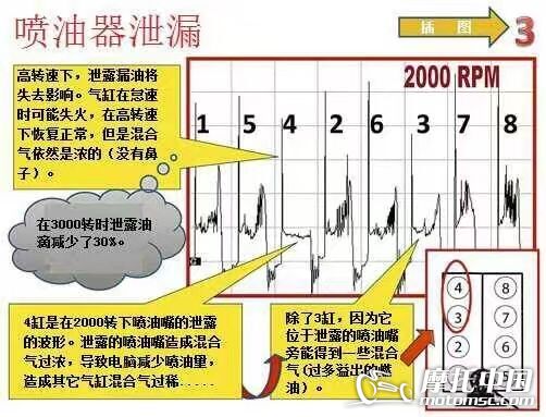

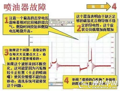

    至于清洗的时间问题,要根据车况和平时加的燃油的质量来确定,一般来说。车况好、燃油质量好可以延长到在4~6万km左右。当喷油嘴有轻微堵塞时,对车况也有一定影响。有时候会出现这样的故障:挂一挡,起步,车有些抖动,等挂高档,加速时,这样的现象又消失,假定车上的各种传感器工作正常,节气阀也清洗过,电路也正常,那很可能就是喷油嘴有轻微堵塞了。但高挡位加速时,有可能轻微的胶质又被喷走(溶解)了,车的性能又恢复了。这样的轻微堵塞喷油嘴的情况,一般可以不用清洗。 TIM图片20171121142944.jpg
    因为轻微的胶质可以被溶解掉。所以在日常行驶中,应该经常跑一跑高速,以便减少积炭行成的可能性。当汽油质量差或者是行驶时间较长的车辆,如果长期不清洗喷油嘴,这种堵塞现象将更加严重,从而引起发动机喷油不畅,喷油角度和雾化不良,导致发动机怠速,加速或全负荷工况时工作不好,使得发动机功率下降,油耗上升,排放污染增加,甚至使发动机无法工作。因此,应定期认真清洗检测喷油嘴,以确保其工作良好。

    喷孔堵塞
    可用通针进行疏通,疏通后要经仔细地清洗。针阀体大平面与喷油嘴主体平面接触不良,或针阀圆柱面磨损较大。若针阀体大平面与喷油嘴主体平面接触不良,可用氧化铬涂在平板上进行“8”字形研磨;若针阀圆柱面磨损较大,应成对更换针阀偶件。
