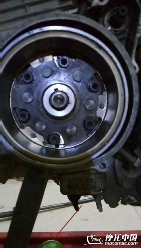

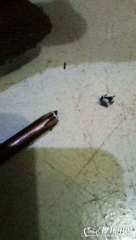

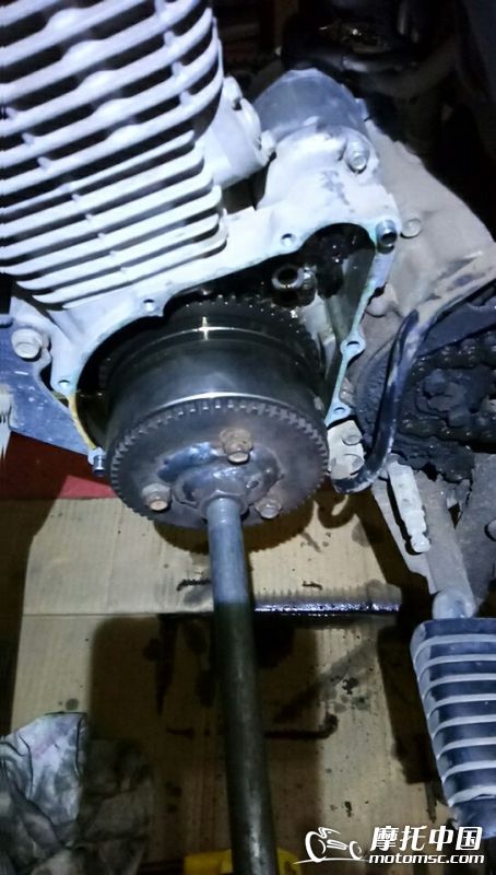

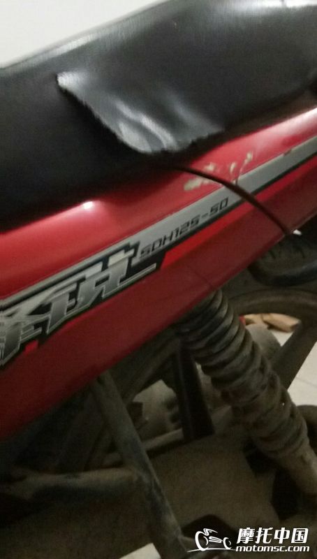

           前几天修了一台新大洲本田的CBF125车子 wx_camera_1512825470055.jpg ,车主开始来说早起不好启动,询问得知启动时有吱吱的声音,第一感觉可能是电池电量不足造成的,连续启动数十次,都是一下就着车,用蓄电池检测仪对电池检测,电池良好,因为这车发电机功率比较大,充电量也大,一时也不好判断,用店里的备用电池装上试两天。结果第二天下午车子又来了,还是偶尔电启动不能启动,奇怪了,一到我店里就好了,出了店门就有问题,一时陷入困境,线路接触不良,马达继电器,还是马达的问题一时间在脑子里迅速的过一遍,电池没问题,桩头打磨了的,地线和电源线都是打磨了的,没办法拆开马达先保养一下吧,拆开马达检查没有什么异常磨损,装上之后启动正常,再试了两次后,突然一下子启动不起来了,只听的马达空转的声音,事后分析是新大洲本田的马达转速高和平常好启动,车主一般在用电启动后是只是轻轻的点一下,让马达转的时间短,才有之前我询问的时候说吱吱声。但是有个问题为什么这车的超越离合器出现问题是会是这个样子,正常时再怎么打马达都不出问题,出现问题是就是一两下过后就正常了,到现在还没有搞清楚。接下来就是让我们王会长在西安摩配市场发配件,在这里我要感谢王会长的热情服务,有求必应,我为我们有王会长感到骄傲,为他点赞。第二天配件就到了,晚上车子来了,好戏才刚刚开始,车主说第二天早上来取车,要去工地干活。两下子把磁电机盖子打开 wx_camera_1512827139995.jpg ,磁电机转子没有专用工具取不下来,给我们当地售后的一位哥哥打电话问有没有工具,他说没有,看来还有自己想办法,在家里转了一圈发现和我自己做的雅马哈天剑的磁电机转子用的工具差不多 wx_camera_1512821801414.jpg wx_camera_1512826815511.jpg ,拿来试试,经过半个小时才把转子取下来,顺利的更换好超越离合器。

    楼主 工具 反过来照zhao
    发表于 2017-12-13 06:54:55 | 显示全部楼层
    自制是工具多发几个图片。

    这个工具得置。
