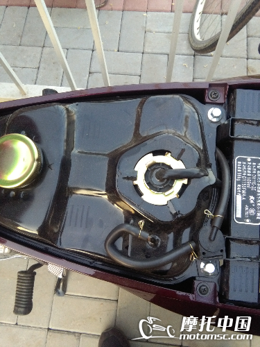

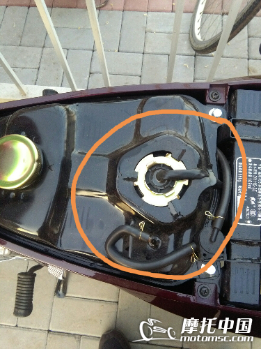

    新人麻烦问一下师傅们,油箱旁这个是干嘛用的?(车型大阳弯梁110-2E),说明书也没介绍。

    自爆装置,
    发表于 2017-12-13 10:08:05 | 显示全部楼层
    环保的需要,不让汽油挥发出去
    发表于 2017-12-13 12:07:56 | 显示全部楼层
    油气回收单向阀

    发表于 2017-12-13 12:11:45 指尖摩托手机 | 显示全部楼层
    倾倒单向阀车倒后汽油不会继续往碳罐流油
    发表于 2017-12-13 12:15:30 指尖摩托手机 | 显示全部楼层
    这个是倾倒单向阀车倒后汽油不会往碳罐流国三的标配
    发表于 2017-12-13 17:07:09 指尖摩托手机 | 显示全部楼层
    防止燃油蒸发污染环境一个阀。
    发表于 2017-12-14 06:45:20 | 显示全部楼层
    上边那个是油箱燃油传感器(油浮子)。
