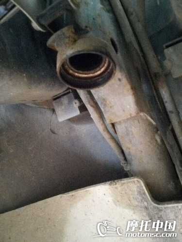

    车架下面这个钢碗大家是怎么敲进去的?

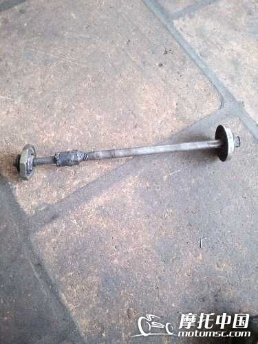

    我用一个废旧的钢碗,用一个201的轴承焊在中间。再用一条中轴。上面也用一个旧的钢碗盖住,用螺丝把钢碗扭进车架,缺点就是螺丝的强度不够。用了几次就滑牙了
    发表于 2017-12-13 10:13:11 | 显示全部楼层
    hjx 发表于 2017-12-13 09:34
    我用一个废旧的钢碗,用一个201的轴承焊在中间。再用一条中轴。上面也用一个旧的钢碗盖住,用螺丝把钢 ...
    用高强度螺杆,旋螺母时,下面垫块轴承。
