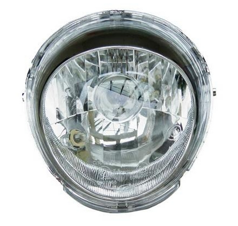

    摩托车前大灯亮度不足的原因及解决途径
    发表于 2015-8-30 15:54:40 | 显示全部楼层 |阅读模式
        1、磁电机飞轮转子上的永久磁铁性能差,矫顽力低,受热、震动后磁场强度减弱,输出电压和输出功率降低。
        2、磁电机照明线圈制造工艺有问题或原材料质量差,受热、受潮或自身松动后绝缘性能降低,造成线圈局部漏电或匝间短路。
        3、自动调压整流器内部元件特性不稳定甚至损坏,致使部分电流旁路搭铁,电能大量消耗在线圈内阻及调压整流器内。在排除故障时,首先应按从简到繁的顺序检查确定故障发生在哪个部位,然后用相应的措施加以排除。
