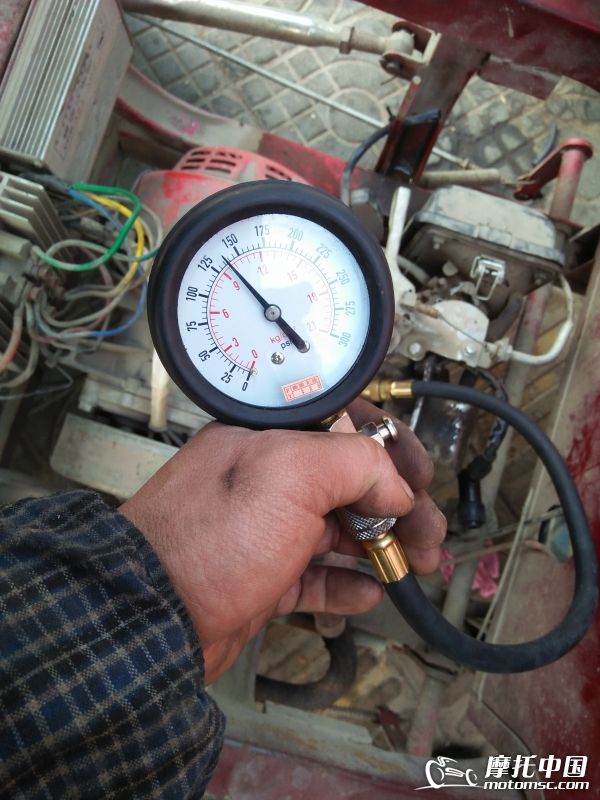

    拔下高压帽对发动机壳体跳火,火花强烈。拆下火咀,电极烧炽,换掉火咀还是无法启动。拆下新的火咀观看有汽油痕迹。测量缸压有约9kg的缸压

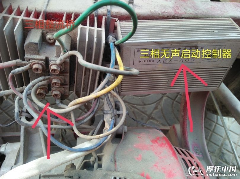

    奇怪??有压有火,还有油,着不了车的故障!由于本人第一次接触此类车,此时没有任何经验可以用的上的。怎么办?当然是上刑具,严刑拷打逼供。用万表了解整车布线,初步了解到此车属无声启动,即没有启动马达!当打开电门锁给无声启动控制器供电,按下启动按扭,启动控制器输出三相交变电流给线圈供电驱动外转子旋转,实现无声启动。启动后三相交流通过整流桥整流后至60v电源。电源电流加载到驱动马达的控制器上,即:把机械能转化为电能,电能通过控制器转化为动能

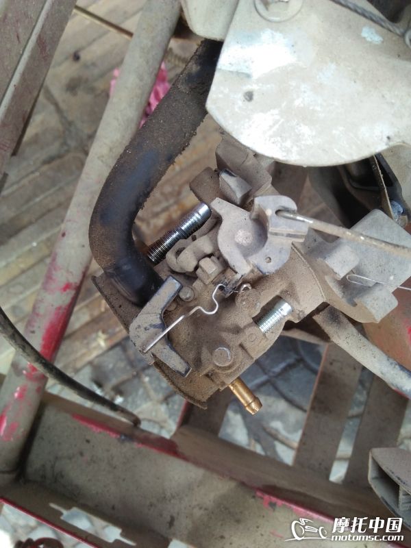

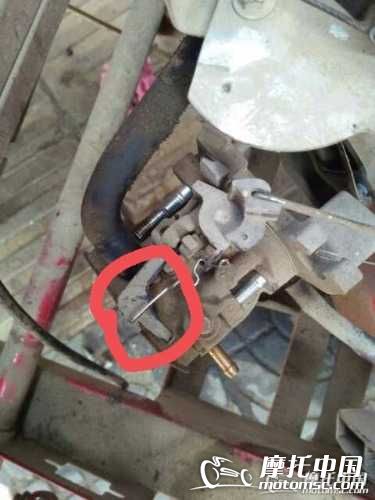

    但这些与无法着车无直接的关系。因当按下启动按扭转子有转动且转速也正常!缸压也正常!故障推理目标为化油器,分解化油器并清洗,发现节流板与阻风门为联动,当节流板全开时,阻风门为关,而在怠速时阻风门为开。清洗完后!人为的动作阻风门启动成功。调整油门拉线。故障排除!由说本人表过能力有限,难免有错误疏漏之处。本文如有描述不清楚的地方可以跟帖共同讨论。 也欢迎有接触过此车的大神们交流跟正.

    拆除60v发电机转子试下,这种增程器高温经常坏定子,定子坏了有反拖现象,这个化油器自动风门位置对吗
    发表于 2017-12-22 17:59:50 指尖摩托手机 | 显示全部楼层
    自动阻风门
