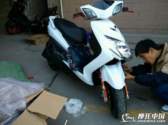

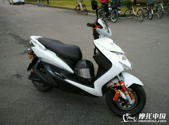

        小编在百度图片上搜劲战的时候,无意搜到一组散图,标题为“无锡小白初试三代目劲战 油改电”。于是准备点开看原帖却发现原帖已经找不到了,但这组图还是显示了这位车友很强的动手能力。最终小编决定按自己的理解,把这一组图尽可能找全并排序,以供各位改装电动的爱好者参考。

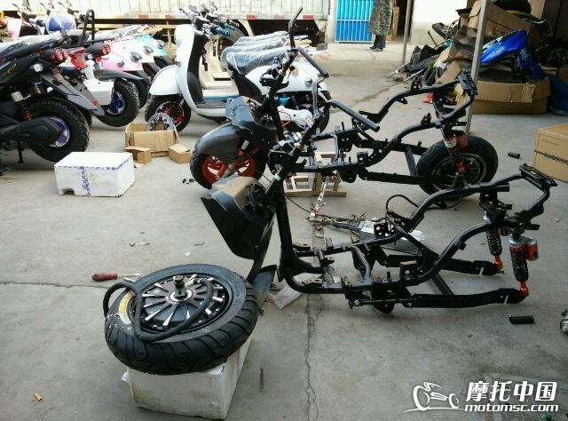

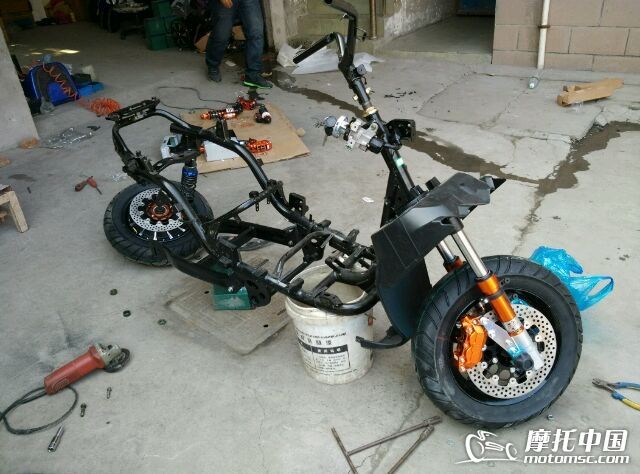

        车架拆零散,发动机油箱全部换掉,改装轮毂电机。
        多年不看电摩,已然忘了编号的意义,查了下网上,大概是WP20040X 是瓦片电机2000W速度型,从这点看车主是采取的保守策略,应该是适用于拥堵城市的环境,且坡道较少或较缓,因为这配置尾速不会太高,预测在80左右。

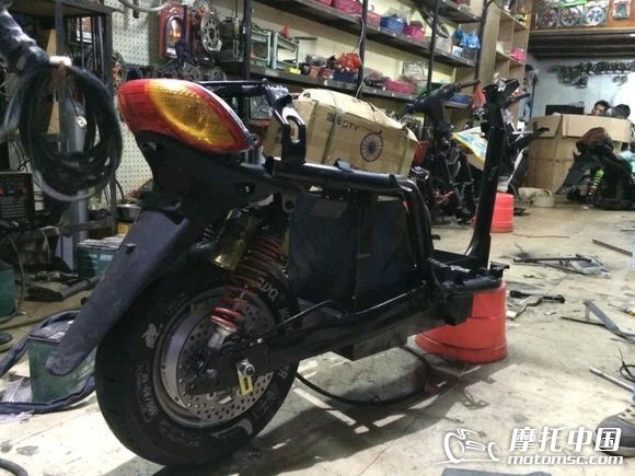

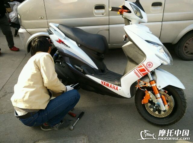

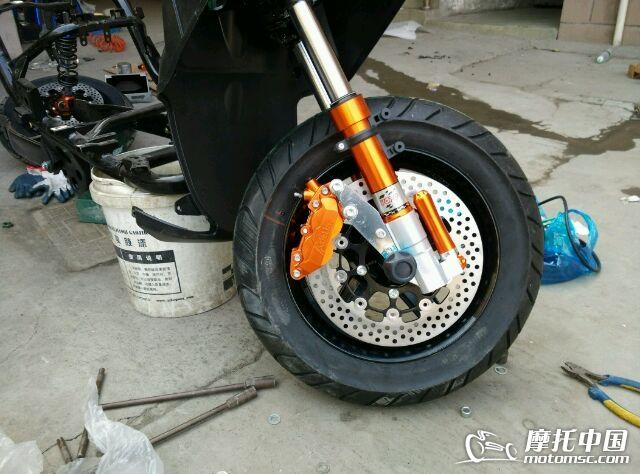

        开始装后轮。
        看看这前轮,应该都是台湾的改件,着实华丽。

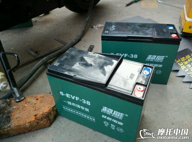

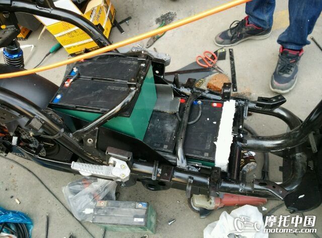

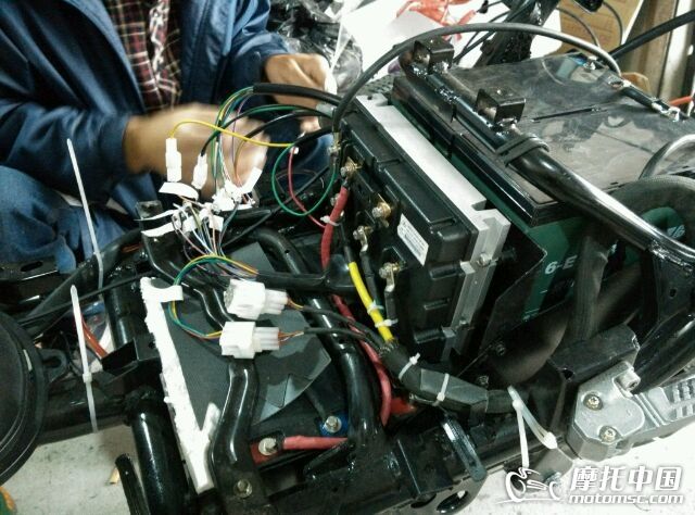

        作为电动,自然需要一个牢靠且尺寸合适的电池仓。
        采用38AH大容量电池,配合那个并不过分暴力的电机,可以推断车主是需要以较高的续航指标为目的。
        电池仓的尺寸合适保证了行驶中不会有电池的晃动,电池晃动重心不定是很可怕的事情。

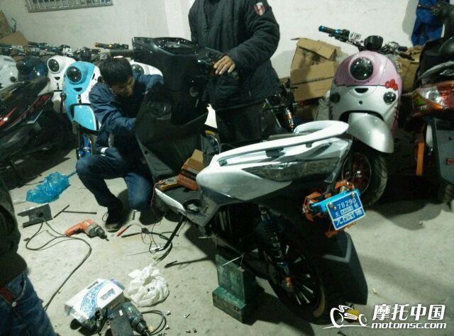

        开始给车装壳子。从仪表盘开始。

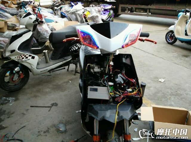

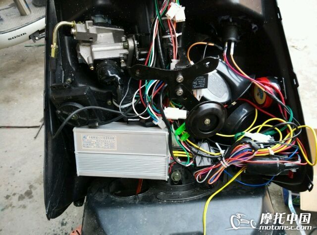

        接线,调试控制器。
        这应该是第一次改装的控制器。

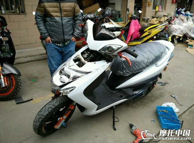

        一点一点把壳子装上。
        前泥瓦也安好了。
        看起来干干净净。

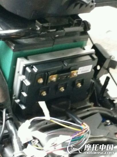

       之后,车主更换了一次控制器,这是个大升级。
        安在了电池仓里,貌似有预留空间的嫌疑,看来是早就打算好了,只是装在这里散热真的好么?目测是凌博72252.

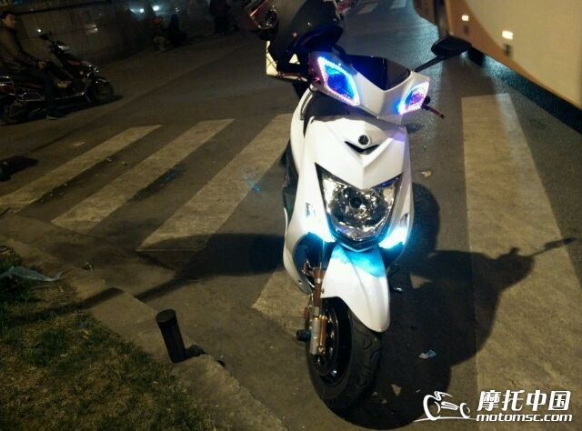

        成品夜灯图。
        贴花以后。
