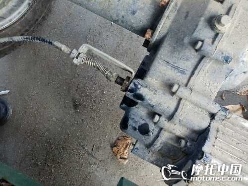

    下图是一开始的照片

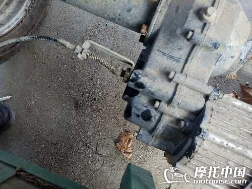

     楼主| 发表于 2018-1-1 00:28:06 指尖摩托手机 | 显示全部楼层
    调整以后的照片

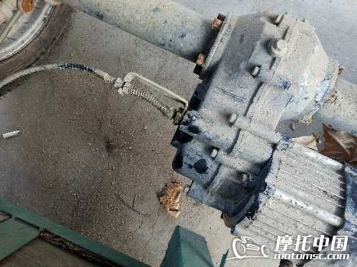

     楼主| 发表于 2018-1-1 00:30:53 指尖摩托手机 | 显示全部楼层
    低速档的照片。

    圈里的就是调节的"拉杆"
