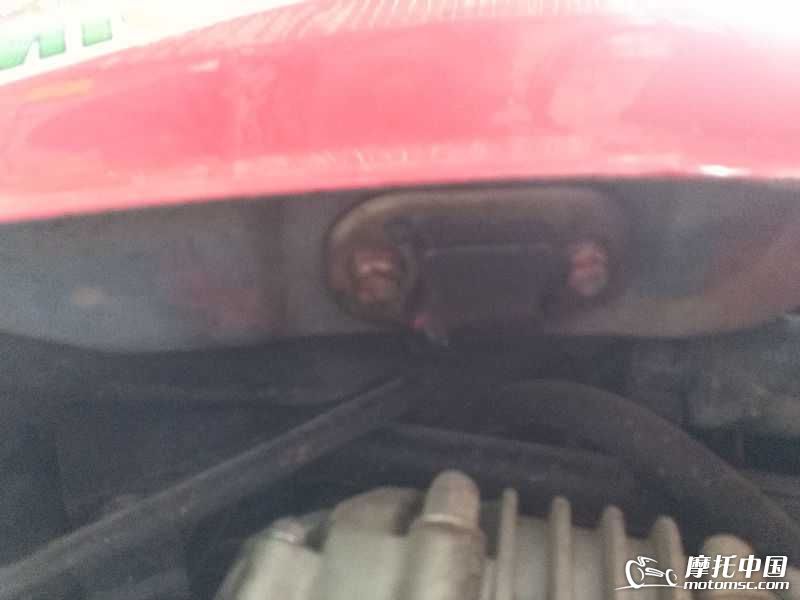

    我摩托车感应器漏油,又找不到配件怎么办?

    有可能是螺丝松动或者是里面的橡胶密封垫老化导致漏油

    打点密封胶上去

    最好用回天的即时封,装的时候油放静,等半天时间再加油

    换密封件,打密封胶

    打胶就可以了

    油浮周围——密封胶。OK
    紧固螺丝处——密封胶。OK
    输出线——清洁,干燥。哥俩好。碰运气
