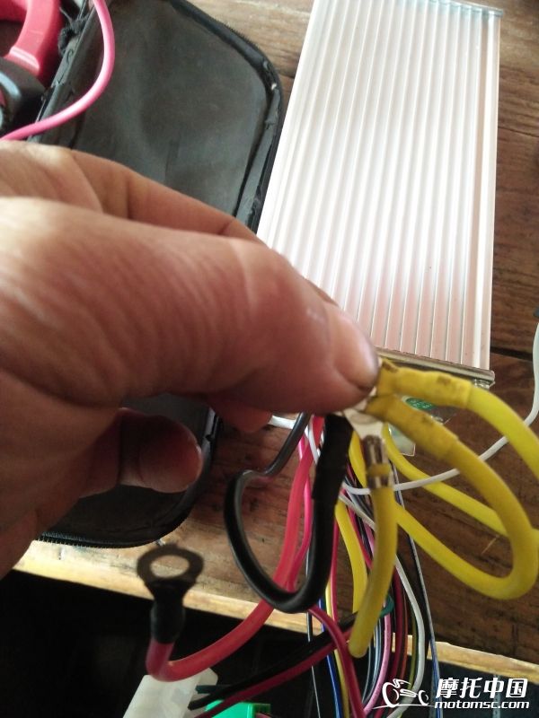

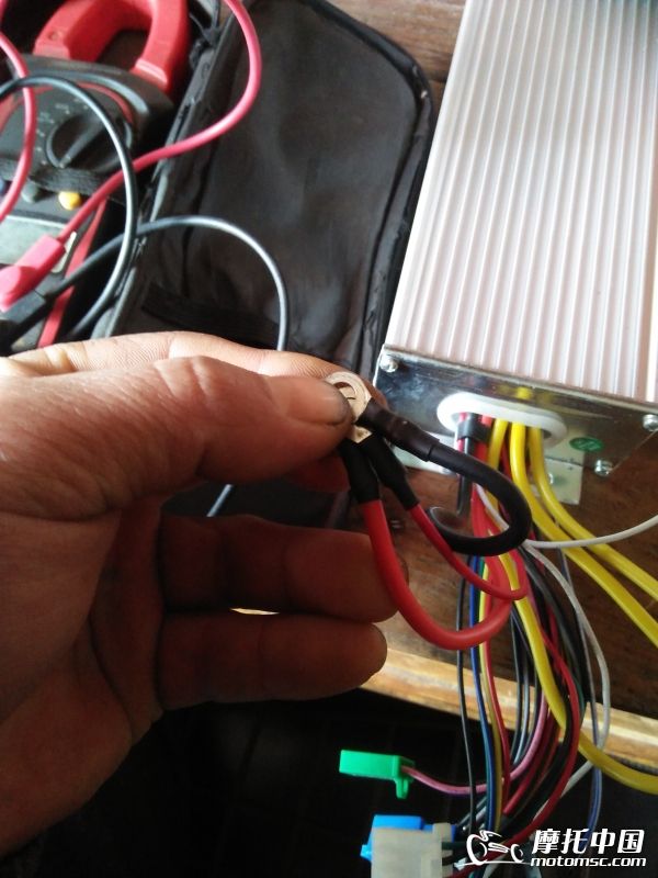

    首先断开控制器与电源连接,把控制器粗黑与粗红线碰接放完内部电容余电
    完后把三根粗黄线对粗黑碰线短接放电再进行测量.即:(三根相线)

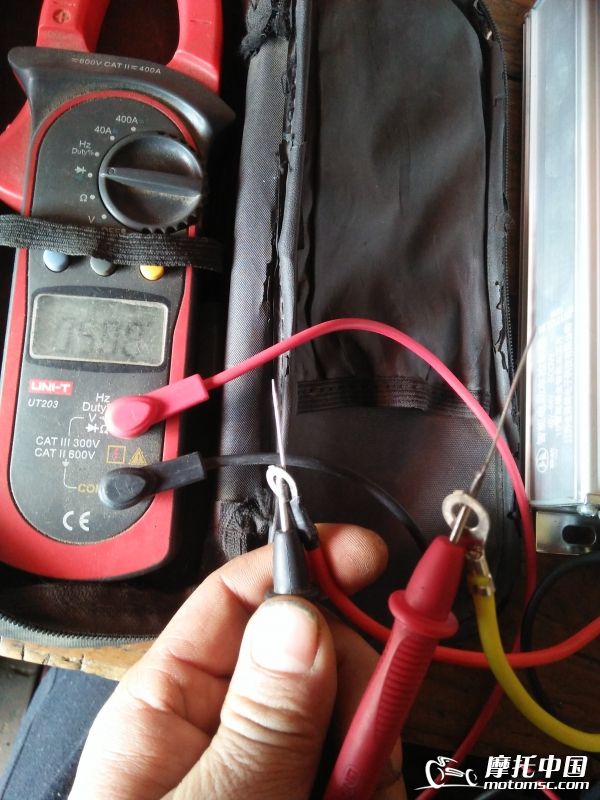

    1:将万用表置于二极管档测量,用红表笔接控制器负极,黑表笔依次测量控制器主线黄、绿、兰,读数约在500左右(数字万用表),三次读数应基本一致
    2:用万用表黑表笔接控制器正极,红表笔依次接控制器主线黄、绿、兰,读数约在500左右,三次读数应基本一致
      3:如步骤1、2,的测量正常,则表示无刷控制器基本正常,把控制器与正常连接,接通电源,拔掉制动线,用万用表电压档测量转把5V电压是否正常。若以上测试正常,表示控制器基本正常,否则可判定控制器损坏

    根据你说的测法,阻值在600多点正常吗?

    只要三个数值一样就行。证明三个mos管没被击穿损坏。
