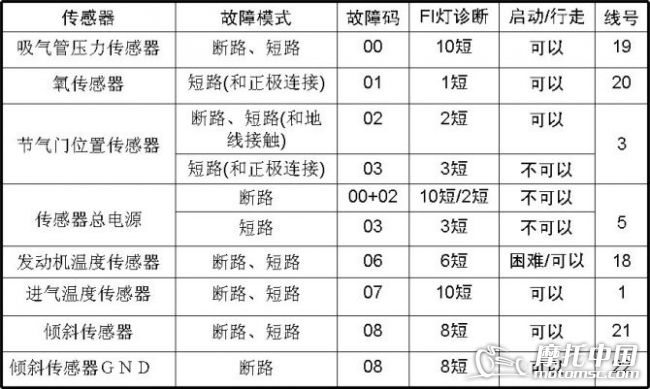

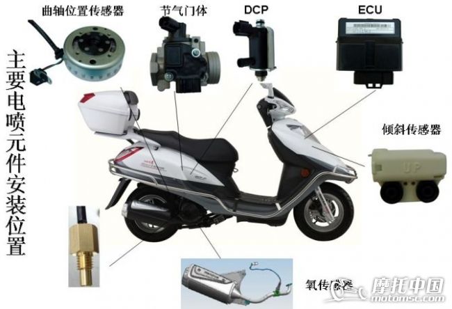

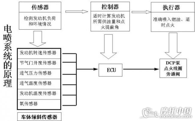

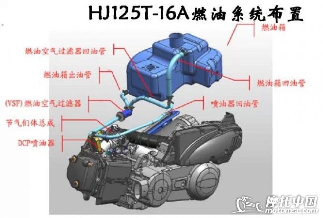

    豪爵天鹰HJ125T ----16A燃油系统布置
    发表于 2015-11-27 13:43:43 | 显示全部楼层 |阅读模式
              本帖资料来自于QQ空间
