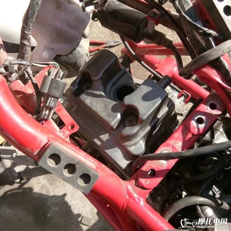

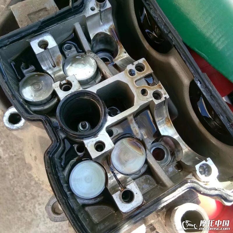

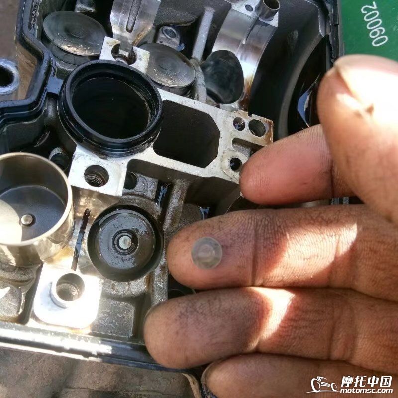

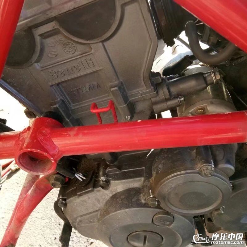

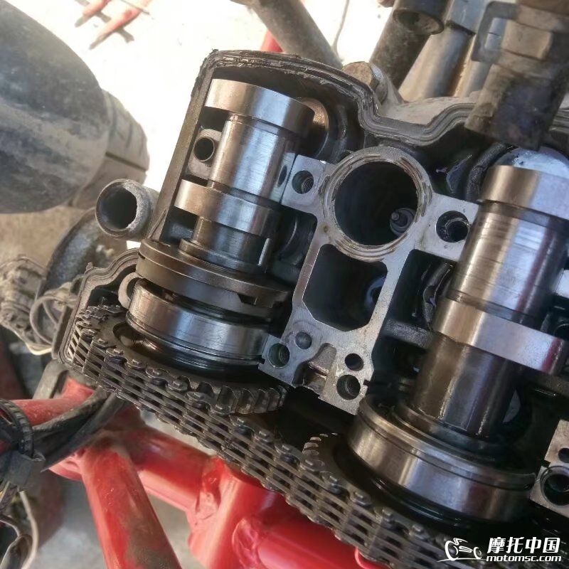

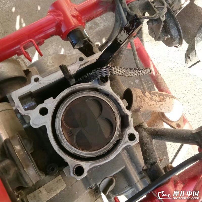

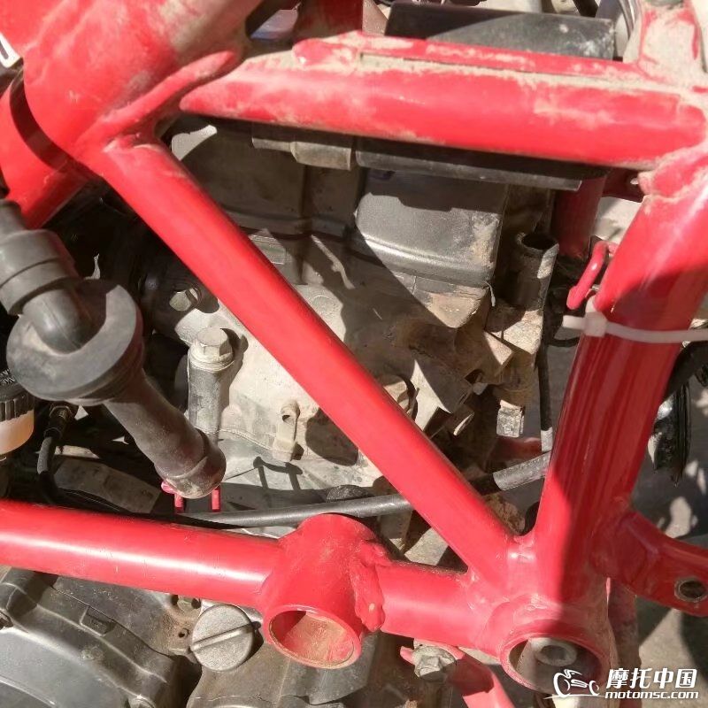

         前几天一个朋友说他的小黄龙冷却液下降的太快了,在我这里检查也没有发现什么问题,后来去西安售后检查说是汽缸垫有问题,拿了个汽缸垫要更换,那就拆吧。 2fcfd1c7c017eecb3d1d1587aa0227f1_dAIBAAAAAAAA&bo=IAMgAwAAAAARBzA!&rf=viewer_4.jpg b5062e2366afc07be42c41530c93ce38_dKMAAAAAAAAA&bo=IAMgAwAAAAARFyA!&rf=viewer_4.jpg e0caf293bee351cb9d564bfc204628b6_dK8AAAAAAAAA&bo=IAMgAwAAAAARFyA!&rf=viewer_4.jpg 9df7eaa71662a886e35e7ce121058b59_dKwAAAAAAAAA&bo=IAMgAwAAAAARFyA!&rf=viewer_4.jpg 08434d04dd51c9d55ca5f4ded16fc6a5_dCABAAAAAAAA&bo=IAMgAwAAAAARFyA!&rf=viewer_4.jpg ef03cdde31b677815393956812cc5a16_dKIAAAAAAAAA&bo=IAMgAwAAAAARFyA!&rf=viewer_4.jpg 安装好后一切正常,故障排除

    发表于 2018-8-26 23:04:53 指尖摩托手机 | 显示全部楼层
    排气凸轮轴还带减压阀啊
