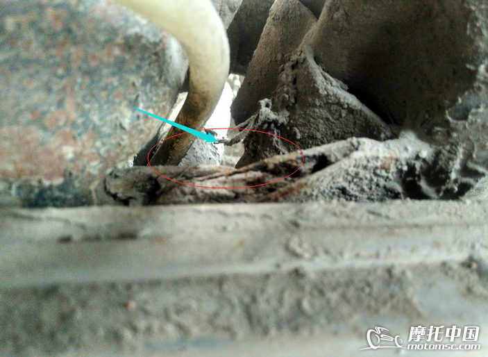

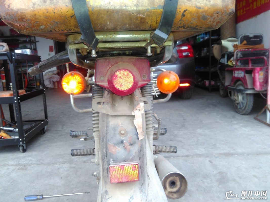

         接修一辆70摩托,车主说开启左转向灯时,后面两个转向灯同时在亮
         确实如此,左侧转向灯比较亮,右侧转向灯亮度稍弱,这是典型的回路不畅故障。
        瞧瞧,原车的搭铁线已经完全锈断。左侧的转向灯是通过右侧的转向灯构成回路,因此右侧转向灯也有电流通过而被点亮
         增加一根搭铁线后,故障排除!
