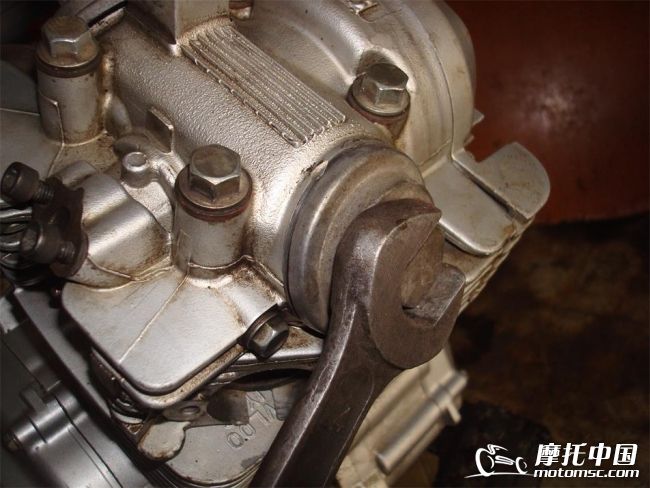

    雅马哈天骥由于曲轴轴承损坏,只得更换曲轴,上图。
    首先要做好准备工作:发动机外观清洁,放掉机油,清洁场地,工具到位,开工。拧下气门盖。

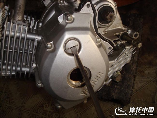

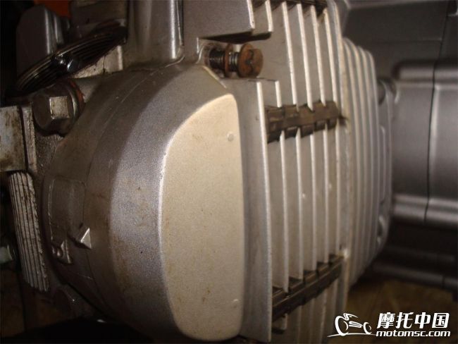

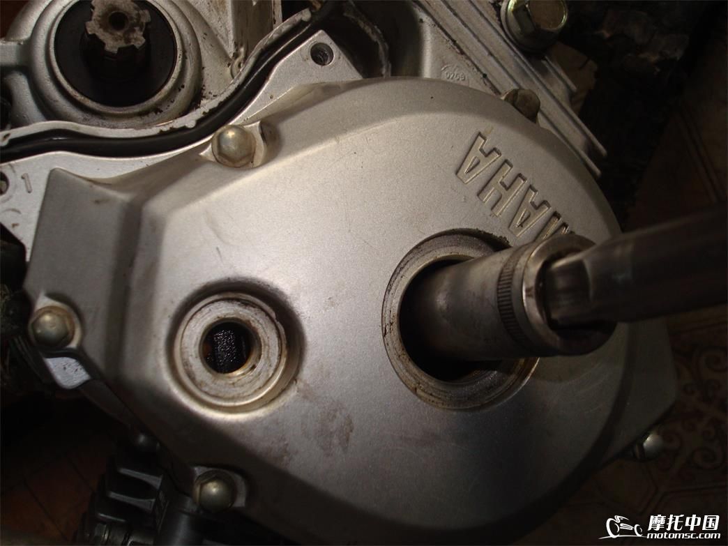

    松开磁电机侧盖上的两个螺丝。

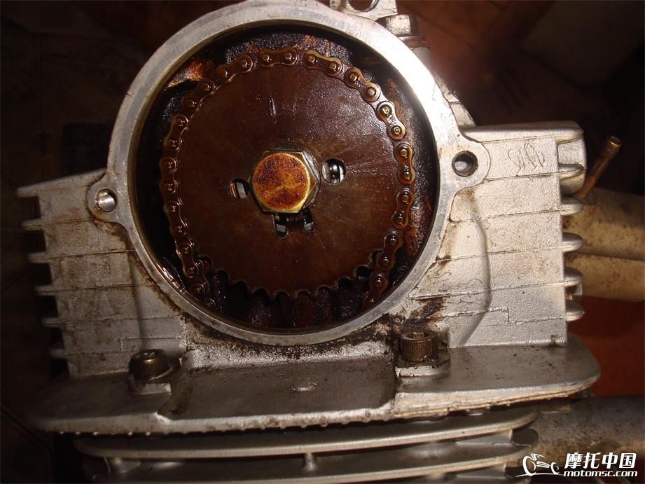

    松开正时轮盖螺丝。
    取下正时轮盖
    对好配气正时。

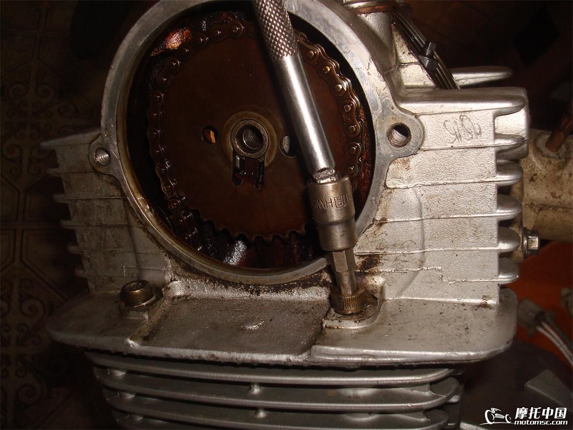

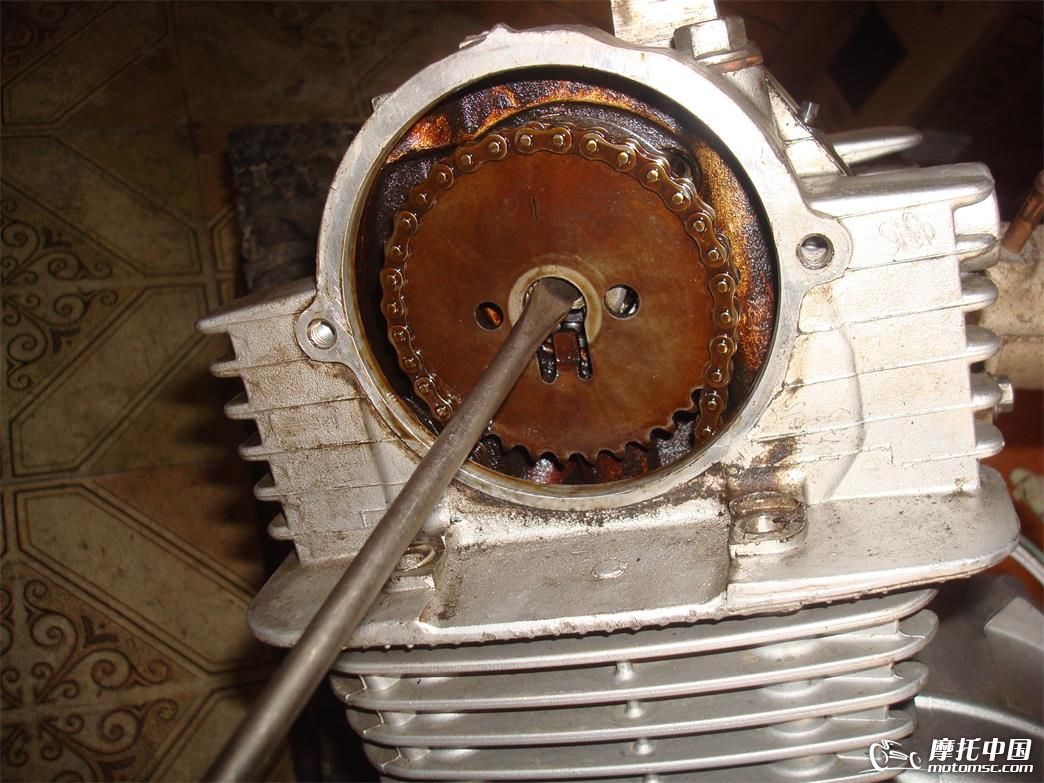

    拧下配气正时轮固定螺丝。
    先拧松张紧器上的调节螺丝。
    拆掉张紧器。

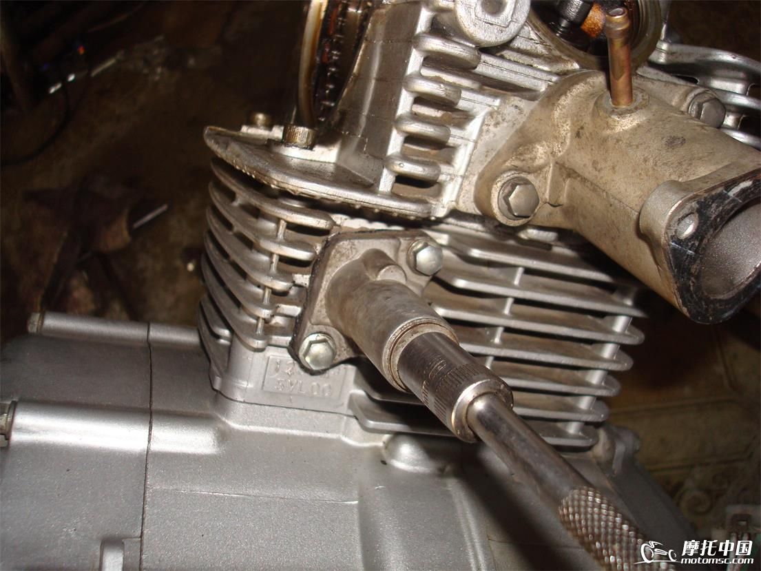

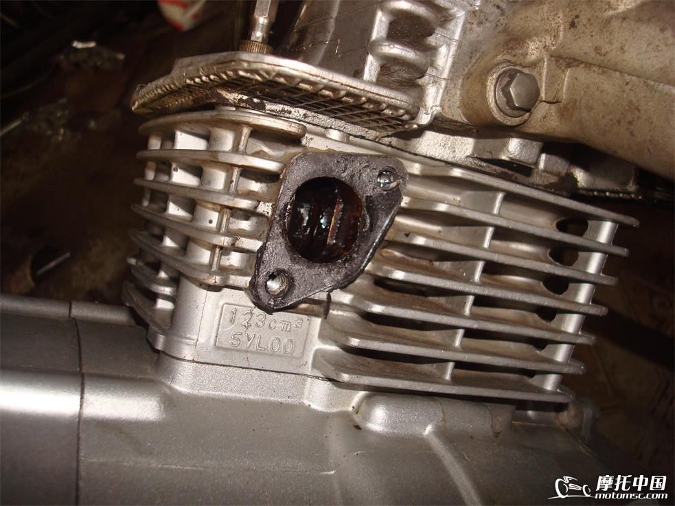

    卸掉缸体和缸头之间的两只内六角螺丝。

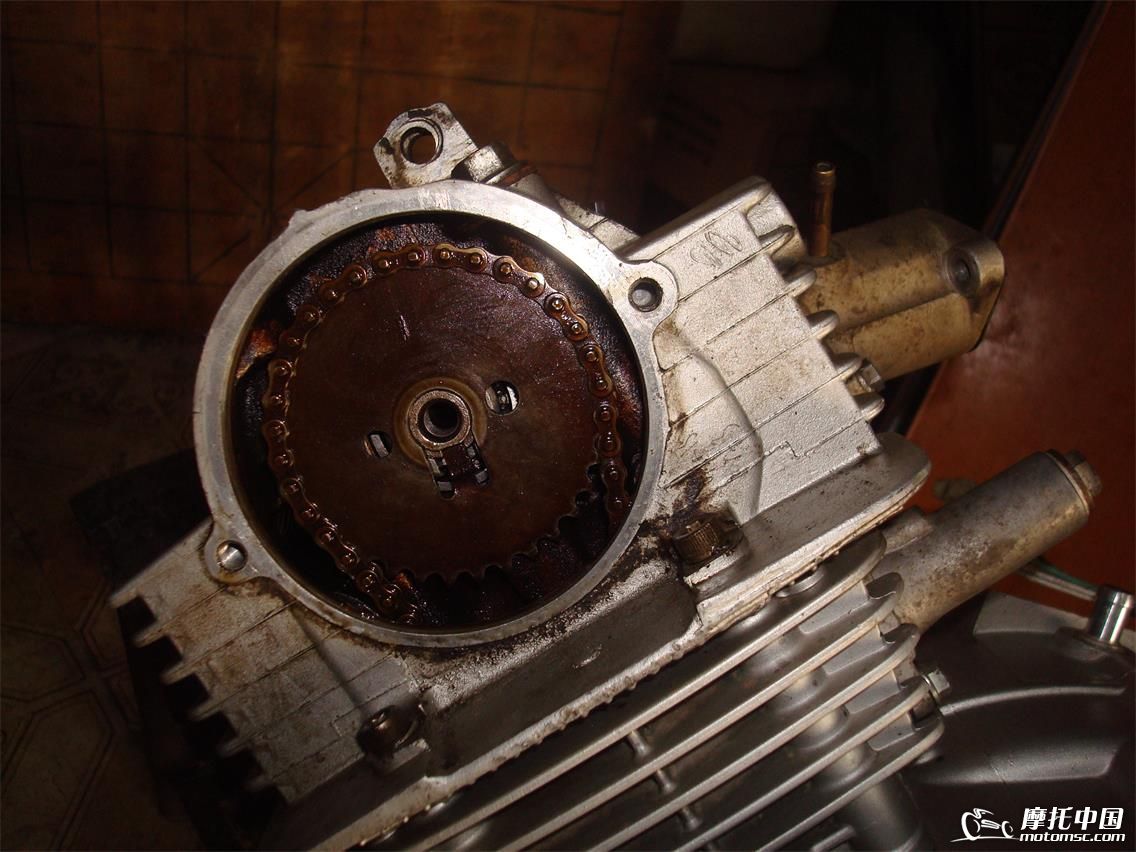

    取下正时轮

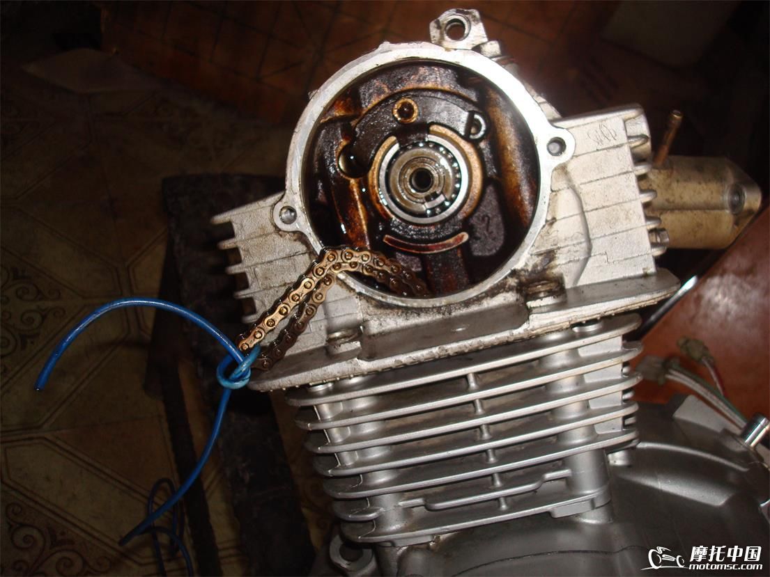

    切记要用绳子系住正时链条,防止掉进机体内。

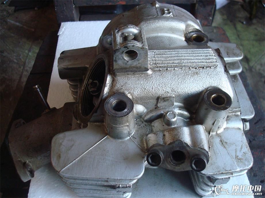

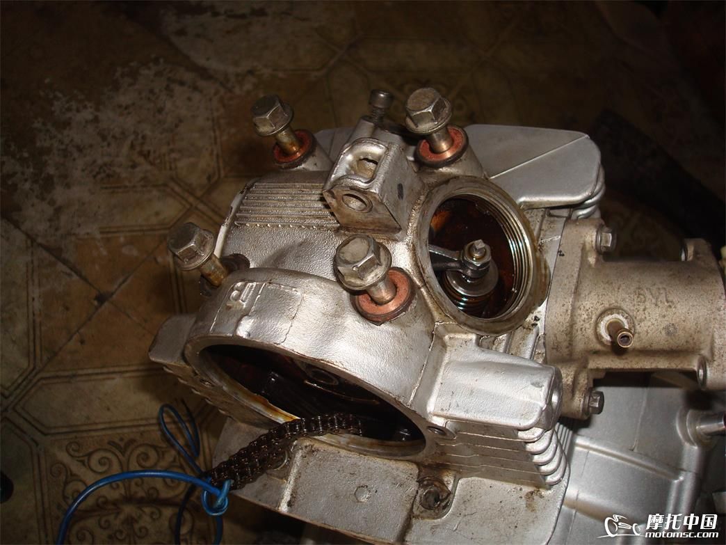

    按对角方向分三次均匀松开缸头螺栓。
    取下缸头。

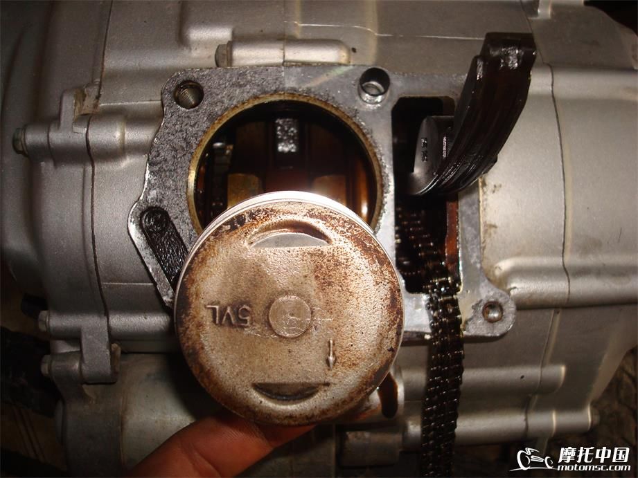

    取下涨紧压条,拔出缸体。
