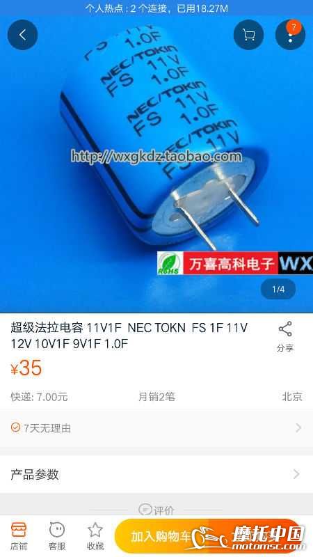

    发表于 2018-2-19 11:39:07 指尖摩托手机 | 显示全部楼层
    更改一下愿整流线路,改成全波无限压电路后加装一个法拉电容
